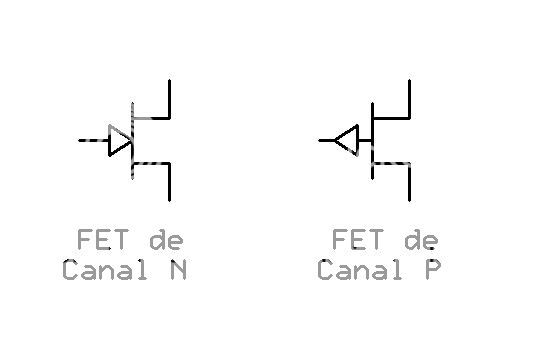

Debo saber que FET son, no quiero que me pase como los transistores, es decir, no confundir un NPN con un PNP, entonces la armo. Quiero sustituir un FET por otro haber si la placa revive.

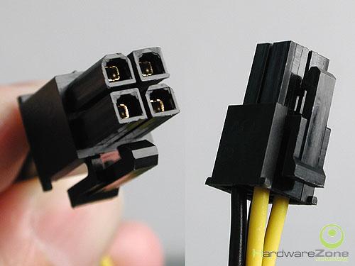

Parece ser que si. He hecho los cambios y sigue igual. Lo que pasa, que desde el principio, se comporta la fuente conmutada como un cortocircuito. He comprobado el conector de 2 cables negro sy dos amarillos que hay continuidad por todas partes.
Me refiero el conector desde la placa base.
Debería hacer continuidad solo con el conector negro y negro o amarillo y amarillo, no en negro y amarillo. Algo pasa.
http://2.bp.blogspot.com/-GY3SX4HXPLw/T3UJ2XEtHZI/AAAAAAAAAB4/CttkDh7NkPo/s1600/8.jpg
Un saludo.
