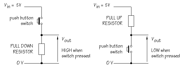

Hola:
En este ejemplo no me sale una caosa.
El código de abajo está programado para Pull-Down. ¿Cómo lo programo a la imagen de la izauierda? Quiero que me funcione bien el código.
Código:
http://picmania.garcia-cuervo.net/images/vdiv8.gif
Funciona como. So lo pulsas, enciende LEd y ventilador. Si lo vuelves a pulsar, Apaga ventilador y el LEd parpadea cada segundo. Estando apagado o encendido, da igual su estado, si dejo pulsado el botón durante 3 segundos. Se detiene todo.

Hola:
Ya lo sonseguí. Comportamiento:
  1. Led y ventilador apagados.
  2. Si pulsa el botón, se enciende Led y ventilador.
  3. Si vuelves a pulsar el botón, se apaga ventilador y Led parpadea cada segundo.
  4. Si dejas pulsado el botón durante 3 seg. esté el ventilador activo o no, se apaga todo.
Código:

  Estado_Pulsador = !digitalRead(Pulsador); // Lee el estado del botón.
  delay(20);                                // Antirebotes.
  if (Estado_Pulsador && !Estado_Anterior) // Pulsador pasa de low a high
