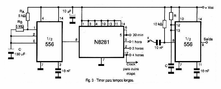

Saludos, quería saber si alguien me podía ayudar con decirme un circuito integrado equivalente al 8281, que se muestra en la siguiente figura:
Ya que encontrar este dispositivo se me es muy complicado. Si pudieran adjuntar el diagrama del nuevo dispositivo, estaría de lujo. Saludos.
Se me ocurre utilizar un contador binario común y utilizarlo como divisor de frecuencia; por ejemplo el 74LS161 que te dará igual que el 8281 4 salidas de frecuencia (4 bits).
La salida de el primer 556 la conectarías a la entrada de reloj del contador.
Saludos :D
