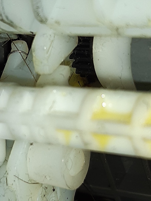

¡Hola gentes!
Tengo algunos problemas con la impresora inkjet de casa, una CANON PIXMA IP1600 (idéntica por piezas montadas á IP 1200, 2200, 2600, 1800, 1880, 1980 etc., además de otros modelos de la serie MP).
Parece que últimamente el papel no se carga.
Antes, varias hojas se cargaban simultáneamente, así que necesitaba mantener las hojas levantadas excepto la que se iba á imprimir (bastante incómodo cuando tenía que imprimir un buen número de páginas...).
Siendo una impresora doméstica (con una necesidad discontinua de imprimir), he seguido así por algún tiempo, luego, de reciente, he visto que no puede cargar ni una sola hoja.
Entonces, he intentado hacer la limpieza de rodillos a través de la función correspondiente en el software CANON, así como limpiar los mismos con un paño húmedo pero ambas acciones han sido inútiles.
Supongo que el mecanismo de carga de papel se haya roto, ya que el rodillo inferior ni siquiera puede subir.
Habiendo desmontado la unidad de carga papel, he hecho algunas fotos.

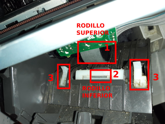

Como podemos ver en la primera foto, hay un rodillo superior y uno inferior.
El primero gira sin moverse verticalmente, mientras que el segundo debería moverse también verticalmente.

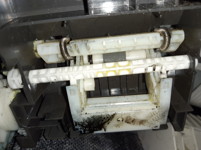

En la segunda foto que he tomado, podéis ver el fondo de la unidad de carga papel.

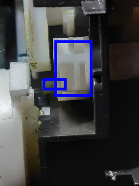

Con la tercera foto, desearía ilustrar lo que he observado movendo algo en esa unidad.
Pulsando aquella especie de aletas (que he numerado con 3 en la primera foto), la barra 1 va hacia abajo pero el diente que sobresale de la misma barra (que he tratado de poner en evidencia con una línea azul) no consigue tocar la barra 2.

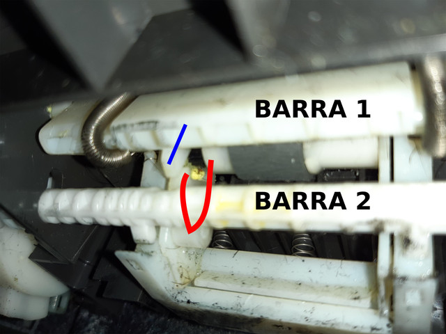

Detrás de la barra 2, he notado una pequeña palanca en forma de V (que he resaltado en rojo), equipado con un resorte que le permite moverse hacia adelante.
La cuarta foto que he tomado muestra más de cerca esta palanca V, parcialmente cubierta por la barra 2.
La primera cosa que me interesaría saber es si esta palanca debe estar en su actual posición o enganchar el diente saliente de la barra 1. En este momento, la palanca en forma de V está justo debajo del diente y no parece posible forzarla a una posición diferente.
Otra cosa que he notado (quinta foto) es que la barra 2 termina en el lado izquierdo con una palanca que, cuando muevo la barra 2, parece moverse en vano sin enganchar nada.
