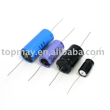

hola foreros... un cordial saludo y deceando que alguien me saque de un dilema.
tengo unos capacitores en una placa de un equipo de sonido que son casi identicos a una resistencia con codigo de color y todo el cuento, resulta que pensaba que era una resistencia y pues cuando lo desmonte me di cuenta en el simbolo debajo del mismo que era el de un condensador.... vaya sorpresa para mi... nunca los avia visto.
lo que quiero es lo siguiente: que me ayuden a identificarlos y a saber de que material estan hechos y si son buenos para mejorar el sonido de un pedal de efectos para guitarra ya que esto depende mucho del material....
adjunto una imagencita donde indica el elemento en cuestion.

no tiene pinta de capacitor. Ojo talvez me equivoco. A veces para no cambiar todas las placas cuando se equivocan simplemente reemplazan las cosas, po ahí en ese lugar iba una resistencia y se confundieron al imprimirla (OJO ya dije anteriormente, talvez me equivoco ya que existen capacitores radiales
PD: sorry por la propaganda :p
si son capacitores, los he visto en varias placas....
las habia visto en placas, mucho antes de que fabricaras a las de montaje superficial...(ya ven de eso de la miniaturizaciòn.
èstos son un poco mas gorditas ymenos largos que las resistencias.
saludos.

gracias por el aporte. me he convencido de que son capacitores, pero la pregunta siguiente es, ¿de que material son hechos estos capacitores tubulares pequeños parecidos a una resistencia? y ¿son mejores que los convencionales, es decir los que tienen forma de lentejas? para mejorar el sonido en un pedal de una guitarra electrica....
saludos.
mira marolliber, estoy copiando un ampli marshall, y utiliza de los dos capacitores, de estos famosos capacitores en forma de resistencia, y de los de poliester, tambien axiales.
Asi que si encuentras algo avisame!

adjunto la imagen, y pues con esto me imagino que por eso es que los utilizan en equipos de audio tan frecuentemente. yo tengo varios que desmonte de un equipo de sonido philips y los voy a utilizar en mi proyecto de efecto de guitarra electrica para reemplazar los capacitores ceramicos de disco que no se pueden reemplazar por los de poliester ya que la capacidad es muy pequeña o no se consiguen en otro material.... que te sirva en algo la info.

que mas quiciera yo que ponerlos todos de poliester o un material mejor para el sonido, pero el problema es que hay unos valores que en los de poliester no se consiguen... por ejemplo 51 pf, 47 pf, u otros. cosa por la cual necesariamente toca colocar uno de material ceramico con forma de lenteja que logicamente son los mas comunes, pero las prestaciones al circuito pues para mi parecer no son las mas optimas. en este caso se opta por colocar unos ceramicos tubulares axiales que son del tipo 1 y que tienen una capacidad bien definida ademas estos capacitores axiales son mejores en material que los de lentejita comun, razon por la cual se ponen en equipos de audio y otros.
en mi opinion si no puedo poner poliester u otro material pues opto por colocar uno ceramico axial en ves de uno ceramico de lenteja...
claro y como dicen toca reciclarlo pues no se consigue en el comercio facilmente al graneo....por eso cuando tendo la oportunidad de conseguir chatarreo no lo pienso dos veces y le doy. asi que si no se puede llegar por ese camino busco otro y asi sucesivamente.

Vengo en ayuda de cualquiera que sepa algo sobre este capacitor! no, no es una resistencia es un capacitor, no he encontrado nada en el internet acerca de uno así. solo tiene 3 bandas de colores amarilla violeta y naranja. Mi ignorancia dice que el valor seria de 4.7nf me podrían corregir?
Los he buscado en todas las tiendas de electronica y me dicen que no los voy a encontrar por ningun otro lado o que ya no los hacen.
Quiero reemplazarlos en una placa porque parece que estan averiados unos cuantos, por cuales los puedo reemplazar?

Efectivamente no creo que lo encuentres... pero un capacitor de 4.7nF de ceramica o poliester te puede servir para reemplazarlo
Solo que las cuentas no me dan... si son amarillo, violeta y naranja deberia ser 4,7,3 = 47x10³pF = 47nF
Habria que esperar una confirmacion mas para saber el valor correcto

Hoy fui a un taller de reparacion de electronica y me midieron los capacitores y daba 50, pero no me especifico 50pf o nf, etc.
Supongo que son nf. :)
Buenos días
Esos Condensadores siguen el mismo código de colores que las Resistencias
Amarillo, Violeta, Naranja =
47k
47nF
.047µF
