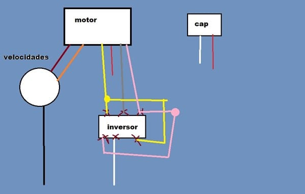

Ventilador de pedestal de 3 velocidades. Condensador del ventilador (4uF) fuera del bobinado mide 3.975uF.
Tomando el diagrama de pandacba tengo las siguientes medidas:
-Entre Velocidad 1 y AC1 (un terminal del condensador): 170Ω
-Entre Velocidad 2 y AC2 (el otro terminal del condensador): 240Ω
-Entre Velocidad 3 y AC2 (el otro terminal del condensador): 200Ω
-Entre Velocidad 1 y Velocidad 2: 40MΩ y subiendo, imagino que es porque se está cargando el condensador.
-Entre Velocidad 1 y Velocidad 3: 120MΩ y subiendo, imagino que es porque se está cargando el condensador.
-Entre Velocidad 2 y Velocidad 3: 40Ω.
P.D.: El ventilador solo emite un leve zumbido (60Hz), el eje no experimenta ninguna fricción, gira sin problema.
