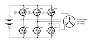

Encontré el diagrama básico de control de los motores BDLC, según esto, es motor esta abierto por el devanado de la salida del cable blanco.
    61.5 KB · Visitas: 9
Puedes ir un poco más lejos y desarmar la carcasa del motor para comprobar si se trata de algún empalme flojo que impide el correcto contacto del conductor que alimenta esa fase.
En motores monofásicos para ventilador se usa una especie de fusible térmico que suele dejar el circuito abierto cuando por alguna razón falla, y aunque no creo que esté sea el caso, lo que si es seguro es que hay un circuito abierto, y las posibilidades de un empalme defectuoso son muy grandes, pues tratándose de un artículo nuevo es lo más probable.
