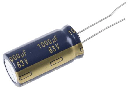

necesitas medidor de continuidad para verificar la posicion de la polaridad , localiza el negativo e instalas el nuevo con su polaridad respectiva, negativo a negativo positivo a positivo
Tiene que coincidir la medialuna pintada de blanco en la plaqueta , con la pintada de color en el capacitor :
O con la línea - :
