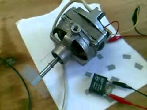

tengo un motor de ventilador no tenia capacitor, le compre uno de 2.5uf y la cosa es que a los 30 min promedio la temperatura alcanza unos 80 grados celsius en en estator, no se si los devanados soportaran esa temperatura o debo de ponerle un capacitor de menos capacitancia gracias
es similar a este, de hecho son identicos,
Sería interesante que lo pruebes con las palas,( con su carga) y registres la temperatura en trabajo, lo estas midiendo en vacío.
si tome la temperatura con las palas, como a la media hora llego casi a 80 pero como que ya no subia mas. despues tengo entendido que si le pongo menos capacitor va mas lento cierto?
