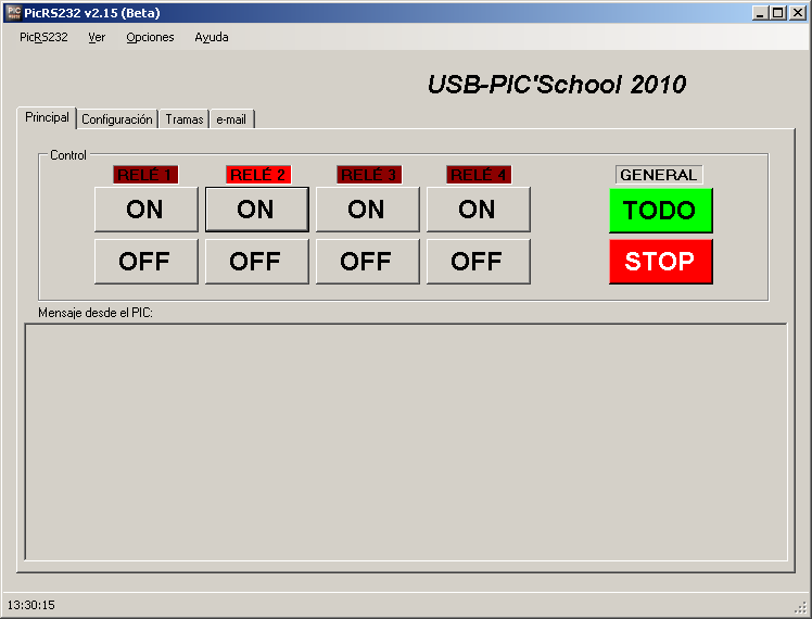

En primer lugar te recomiendo que leeas estos tutoriales que hice hace tiempo sobre el control de un PIC por puerto RS232 con los lenguajes Visual C#/C++ y VB .net
Tutorial Visual Basic .net
http://electronica-pic.blogspot.com.es/2009/03/manual-interfaz-vc-y-visual-basic.html
El tutorial de Visual Basic no está explicado con tantos detalles que el otro tutorial que hice abajo, es recomendable leerte bien el de Visual C#.
http://electronica-pic.blogspot.com.es/2008/11/electrnica-pic.html
Con el tiempo haré otro basado en Arduino y Visual Studio más actual.

Lo bueno de hacer tu propio programa como te dijeron desde el principio como controlar relés, servomotores o cualquier cosa es hacer botones personalizados como he hecho con otro ejemplo que puedes ver aquí.
http://electronica-pic.blogspot.com.es/2010/05/probando-interfaz-picrs232-v2-puerto.html
