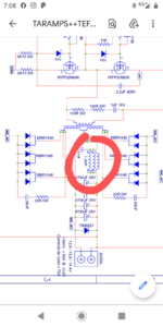

Buenas Sres, tengo una duda con respecto a un cargador de baterías . La falla es que que no arroja voltaje a su salida, pero si tiene standby. Medi a la salida con el multímetro en escala de resistencia y me marca como un corto. Quiero saber si eso es normal o es por la bobina que está a en paralelo a la salida de la fuente a través de un capacitor.
Adjunto fotos y diagramas, desde ya muchas gracias.

@Adrian994 la bobina que dices no está en paralelo con un capacitor, es parte del sistema de filtrado de la fuente
Si el multímetro tanto en posición de medir diodos o resistencias bajas te da 0 Ohm/0 V es que tienes un cortocircuito en alguna parte. No te queda otra que empezar a revisar componente por componente para saber cual es el problema.

Disculpa, me exprese mal. La bobina está en serie con el capacitor de 47 nf y a través de esa capacitor la bobina queda en paralelo a la salida de la fuente. Lo raro es que desmonté el capacitor y sigo con la medicion baja en resistencia. En posición de diodo me marca 5mv tanto en directa como en inversa

@Adrian994 coloca una imagen buena sin ninguna marca, no como lo que has colocado en tu post #1 que es esta:
Además, sube fotos buenas, no capturas de pantalla del celular con ediciones sobre impresas que no permiten apreciar muchas cosas.
Luego que subas la foto buena te explicare tu error para decir que la bobina esta en serie con el capacitor de 47 nF. Si bien la representación del circuito no es la tradicional es correcta a mi entender.

Y ahí muestra que el capacitor de 47 nF NO ESTA EN SERIE con la bobina, sino que forma parte del circuito Pi !!!!!! del filtrado.
Si saco los 6 diodos dobles y los 4 electrolíticos le quedan muy pocos componentes que puedan estar en corto entre + y - . Resumiendo que solo quedan 3 capacitores no electrolíticos que pueden estar en corto. Tester midiendo resistencia en la escala más baja y con el soldador sacar de a un condensador hasta que desaparezca el cortocircuito.

Como reflexión para que entiendas el funcionamiento...Sigue en el esquema la línea del positivo, llegas a la bobina que forma parte del filtro pi con los condensadores, la bobina te da corto o casi, continuas y te encuentras con los bobinados del transformador, que siguen siendo un casi corto y a través de estos ¿a dónde llegas?.. a los diodos mbr1545.
Por lo tanto, lo único que hay entre la salida positiva y el negativo son esos diodos, que pueden dar corto, fugas o abierto según sea su fallo.

Gracias por la aclaración, y ese es el problema, ya desvincule los 6 mbr 1545 y sigue el corto entre positivo y negativo de la fuente. También verifique los mbr afuera y ninguno me marca corto.
