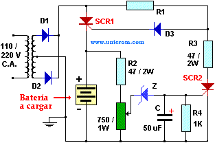

Si , aunque mejor sería con 4 díodos . . .
Los compactos electrónicos sería mucho mas complicado
Hola, usa 3 de estos puentes rectificadores que están en las placas de monitores o televisores 2 de lo TV de 29 te servirán. pon una lampara de auto la alta en serie.
Para el transformador grande usa 2 de este, cuando pase la cuarentena. No uses lampara a lo sumo tienes que hacer una resistencia de limitación con el alambre de la estufas eléctrica o caloventores.
