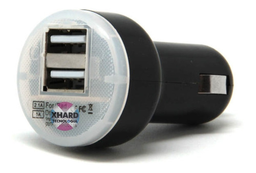

Buenas maestros de electrónica, una consulta, quiero fabricarme un cargador de celular para carro. He instalado unos cables directo de batería y tengo un transistor LM7808 que reduce el voltaje a 8v y 1A. Los cargadores que venden son de 5v. Tendré problemas con un cargador de 8v ?
Tiene que ser si o si de 5v, no mas, no menos(a excepcion de que fuese de los de carga rapida, pero ese tipo de cargadores requieren un circuito especial)
Por el precio que vale el cargador y el tamaño, monte conviene poner el 7805, porque vas a necesitar un disipador, más la resistencia a la entrada.
