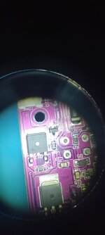

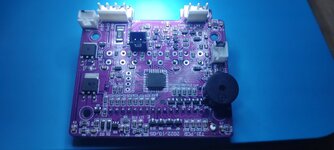

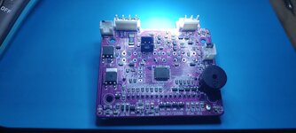

Gracias por la ayuda, el cautín se apagaba solo, luego de varias veces hacerlo se apagó indefinidamente, la fuente de 5 y 24V está trabajando, la tarjeta dónde está el controlador tiene el error.
Ya revise los diodos, las resistencias y capacitores al parecer están bien, revise los transistores pero algunos no tienen el modelo grabado, anexo fotos, alguna idea de cómo seguirlo reparando? Muchas gracias!

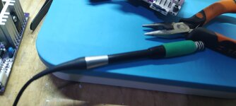

Revise la salida de los voltajes de la fuente y estaban bien. la resistencia calefactora esta en la punta del maneral cierto? agregue foto del maneral, sera que debo desarmarlo?

Muchas gracias por la respuesta, la termocupla sera la de la imagen que adjunte? o como podria encontrarla, cualquier sugerencia es bienvenida. gracias (Dice BL1H1A y arriba dice D403 no encontre datasheet de ese componente, tampoco se como probarlo si es la falla) de nuevo muchas gracias a los dos por contestar. de verdad quiero aprender. saludos y gracias
La resistencia calefactora debería estar en el mango como la termocupla para censar la temperatura, ambas las mides con un multímetro en modo "resistencia".
Cualquiera de las dos que se abra, no calienta/funciona la "estación".

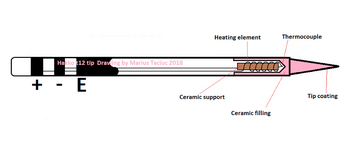

Colega, en este tipo de cautín dentro de la punta están contenidas la resistencia y la termocupla, y están en serie.
Debe medir alrededor de 5 ohm y generar unos pocos milivolts al empezar a calentarIMG_20230913_131609.jpg

¿Por qué? Son solo un par de alambres; este es el diagrama de las puntas hakko t15 para la estación FX951
Ok ya entendí la termocupla esta en la punta C115 del cautín, gracias por la imagen, pensaba que estaba en el maneral. Gracias!

Hola gracias por la respuesta, medi la punta C115 y me dio 3 ohms, si se llegara a dañar la punta cree usted que el cautín peligre?
No, cuando fallan lo hacen a circuito abierto, o sea, dan resistencia infinita
