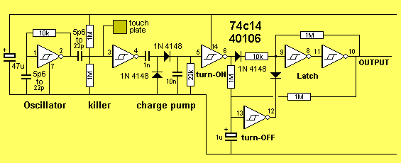

Digamos que tengo un circuito que actualmente corre en DC, esto es, 9v o 6v de entrada polarizados (digamos una bateria, convertidor de pared AC/DC a 9v o 6v, etc) y que este circuito es un circuito de control, digamos para controlar un motor, lampara, señal de disparo, etc.
Mi pregunta es: Como puedo pasar este circuito para que el dispositivo a controlar sea basado en AC, como una lampara incandescente o un motor de AC. Aqui un ejemplo:
Estos dos circuitos son "Touch Switch", o sea que simplemente tocando o rozando una placa de cobre ya estaras activando o desactivando el circuito. El primero es el mas simple y tocando los contactos se prende un LED. El segundo es mas complejo pero tiene el mismo principio, sirve para prender algo tocando la placa una vez, y apagar el mismo objeto tocando la placa por mas tiempo.
Si quiero prender y apagar una lampara incandescente, ¿Como hago para no electrocutarme y morir en el intento?

Gracias por tu respuesta fogonazo, el circuito del LS7232 es muy interesante! pero no busco regular, solo prender y apagar. A final de cuentas tambien busco como implementar un circuito DC que corra en 9v por ejemplo, pero controlando algo AC, como una lampara o motor como de ventilador. Tengo muchos circuitos de luces automaticas, temporizadores, etc. que me gustaria implementar en mi casa, pero dado que estos circuitos son mas que nada para controlar LEDs o motores DC, pues no se como implementarlo en AC.
Me dijeron que alimentando el circuito independientemente (con una bateria o convertidor de pared) y luego sacando el Output del circuito (por ejemplo el pin 3 de un 555) a un rele, y que ese rele controle el paso de corriente a algo AC, se podria hacer sin problema, es esto cierto? y si sí.. que rele se usa? con que caracterizticas? nunca he usado un rele.

Aqui te envio un par de circuitos, uno de ellos emplea un optoacoplador entre la etapa de potencia y la de control, es facil de implementar, ademas va la clasica etapa para excitar reles con transistor.

Los circuitos que me pasaste Van der Ziel son muy interesantes, gracias! es algo como lo que buscaba. En el primer circuito usando un TRIAC, que modelo de TRIAC me recomiendas? o son lo mismo? no importa el modelo mientras sea de 10amps a 400v? hay algun otro modelo de optoatriac? ya que me esta siendo dificil conseguir ese modelo.
Y en este segundo circuito usando un relevador, como pido el relevador? tengo que pedir un relevador especial para AC? si voy a usarlo para prender 2 lamparas incandescentes de 100watts, de cuantos amperes lo pido?
Gracias!
Bueno... lo del triac puede ser cualquiera, por ejemplo el Q4010, o el BTA136, son algunas sugerencias, en cuanto al optoacoplador, podriamos ver en un manual de reemplazos varios tipos de optoacoplador, aqui lo importante es que el dispositivo pueda manejar el nivel de voltaje del circuito de potencia, busca estos grupos: NTE3046 NTE3047 NTE3049 o NTE3097. En cuanto a los relevadores, debes escoger segun el voltaje que le vas a aplicar a la bobina, el otro punto es la corriente que manejaran sus contactos, en el caso especifico que mencionas, puedes emplear un relevador muy comùn de 5 patas que puede manejar hasta 10 amperios, que te indiquen algunos modelos y escoges segun lo aqui escrito. Aqui te mando una fotografia del relevador en menciòn.
