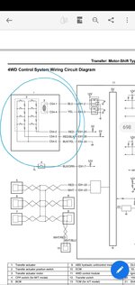

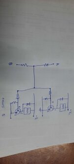

Eso del diodo en paralelo lo vi, pero tendria que ser un diodo comun o un uf?Hay millones de ejemplos en la red, de como hacerlo, transistor npn, una punta de la bobina a +B, la otra punta al colector, emisor a masa, base al arduino, despues esta el diodo en paralelo a la bobina, yo agregaria un capacitor de 100nF, y tenes que hacer un divisor resistivo o limitar la corriente en la base asi no quemas el transistor, a menos que usas un transistor que ya tiene las resistencia como el DTD143, siempre que la corriente de colector esté dentro del rango que vas a necesitar.
