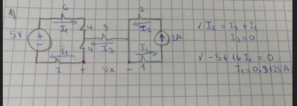

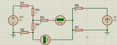

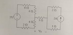

Tengo duda sobre como obtener Vo porque solo obtuve las corrientes, al no pasar corriente en la resistencia de 3 ohms analice cada malla y trate de colocar un punto de referencia o tierra debajo de cada fuente y obtengo -1,375V pero al simularlo con los punto de referencia obtengo -1,34V y al simularlo sin ninguna tierra obtengo -1,25V.

Error garrafal. Estás cortocircuitando esos nodos vía la masa -> Poné una sola.
Como por R5 no circula corriente su caída es 0 ==> Solamente tenés que calcular la caída en R4 (ojo el signo)
-> Vx = -5*4/(6+4+4+2) = -1.25
Las leyes se cumplen.
Vo=0 ya que I=0 por la ley de Ohm lo que sea por 0 es 0.

Como dice Eduardo.
La salida la tiene que medir en los puntos marcados como "+ Vs -", asi que antes de llegar a esa medida, tuene un par de resistencias de la cual debe calcular

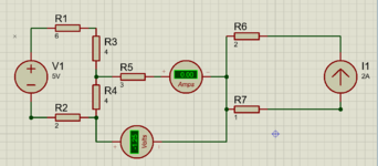

Un error común en simulaciones es no asignar un voltaje de referencia ==> Como consecuencia se producen inestabilidades en el cálculo y puede terminar dando cualquier verdura.
Hay simuladores que te dan error si dejaste parte del circuito flotante, pero el Proteus no, él le da para adelante y si el resultado es absurdo -> Es TU problema.

¿Donde está problema? El simulador no puede calcular los voltajes absolutos simplemente porque no existen (pues va a la deriva en un océano de potencial ;) ) . Como es un proceso iterativo, corta cuando llega a determinadas condiciones y si la realidad es otra: Ajo y agua.
¿Y que pasa con circuitos con transformador? que necesariamente me lleva a circuitos aislados.
La solución es simple: Solo para la simulación se ponen todas las masas necesarias, mientras no se altere el funcionamiento del circuito claro, y en los casos donde no se pueda hacer , una resistencia a masa de valor alto.
En este ejemplo, una R de 1T (1 teraohm) en el nodo que se me cante, basta para que los algoritmos converjan.
