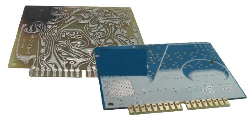

Estimado, se puede clonar una tarjeta bajo ciertas condiciones, yo me dedique un tiempo al trabajo con PCB y de vez en cuanto me llegaban tarjetas para clonar de algunos clientes.
Se puede clonar siempre y cuando:
El PCB Sea máximo de 2 Capas
No tenga componentes programables. pues sera difícil que puedas copiar la programación.
Puedas identificar (y conseguir) todos los componentes del PCB.
Yo utilizaba un método de análisis de nodos en conjunto con un software de diseño... es un trabajo lento por que debes estar seguro de lo que haces antes de avanzar no hay mucha posibilidad de revisar hasta que fabricas la placa.

Puedes postear una foto por ambas caras de lo que quieres clonar??... para hacerme una idea del trabajo.
Si bien es cierto, lo mejor es tener los esquemáticos y diagramas estos no siempre están disponibles, en ocasiones es necesario clonar PCBs de maquinaria antigua que se dañan por uso y no se tiene mas información que la placa misma.... Es un trabajo lento y dificil pero en muchos casos es la unica opcion.. Aca te pongo una foto de un trabajo al cual le borre el nombre del cliente.

como veras,este amigo tiene razon...
Si es posible conseguir los diagramas esquematicos,sino tendras que ir por el lado lento y dificil
