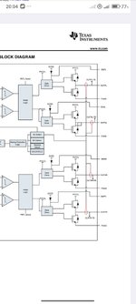

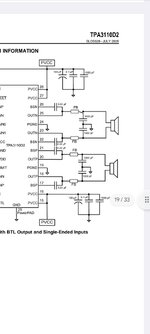

Hola comunidad, un placer saludarles, hace un tiempo que estuve investigado como a partir de un CI "TPA3110D2" que solo entrega 15w/ch, lograr más potencia poniéndole más mosfet en la salida, el tema es que en primera no se si es correcto o es un disparate, y en segunda no sabría como hacerlo, he experimentado con los mosfet en fuentes pwm y como interruptor tanto en la parte alta como en la baja, pero esto del audio es un poco nuevo para mí, es decir, la amplificación clase D, pero me fascina aprenderlo, así que si alguien me puede ayudar con eso le estaría muy agradecido y de paso le serviría a los demás miembros de la comunidad.
Es posible que ya alguien haya intentado hacer algo parecido pero no sabría encontrarlo en el foro así que también me sirve cualquier referencia de un tema similar.
Muchas gracia
PD: Adjunto algo para que no tengan que buscar el datasheet

La máxima potencia teórica obtenible de una alimentación de 12V con altavoces de 4Ω son 18W así que o se eleva la alimentación o se baja la impedancia del altavoz.
No sé si ese amplificador es "de coche" y por lo tanto "de 12V" y por lo tanto los 15W vienen de esa limitación.
El motivo de esta limitación se ha explicado varias veces en el foro.
Un amplificador en puente alimentado a 12V puede generar con suerte una onda de 24Vpp que son 12V Max que son 8,5V aprox. (V a secas = V eficaces)
Como P = U²/R más o menos da 18W (W a secas osea Wrms)
Lo que cuadra con 15W descontando pérdidas en los filtros y que algo cae en los transistores; con 12V no podrás generar 24Vpp, siempre un poco menos.
Eso es independiente de si el amplificador es D o AB complementaria, el D consumirá casi 0 en reposo y el AB lo que sea y el rendimiento es mayor en el D. Pero si son 12V esa es la potencia sobre 4Ω.
Si quieres más o haces un elevador de tensión, o lo lleva el propio circuito integrado, o pones altavoces de menos ohmios cambiando el filtro para que se adapte a la nueva impedancia.
Poner más MOSFETs daría más corriente disponible si cambias el filtro pero necesitarías altavoces de.menos impedancia que puedan absorber esa corriente.

Agradecido por su respuesta, fue muy instructiva, y gracias por subir el data, entonces según Ud, tendría que enfocarme en subir el voltaje de los nuevos mosfet de salida y eso mismo pensaba hacer, pero no sabría como conectarlos ya que por lo que veo, hay como 4 pines que puedo utilizar para este fin.

Le están dando vueltas a algo que nunca va funcionar. El chip no expone la salida de los drivers que excitan los MOSFET internos, y sin eso es imposible agregar mas transistores para aumentar corriente y/o tensión de salida.
Recuerden que en Clase D los drivers son los que proporcionan la modulación a los transistores de salida, y sobre todo controlan el tiempo muerto en cada par, con lo que se aseguran que nunca van a conducir juntos y producir cortos momentáneos con los correspondientes picos de corriente y destrucción de los transistores.
Basta ya de inventar cosas raras...o comprense un IR2104 o similar y hagan su propio amplificador clase D con la guirnalda de transistores que mas les pinte...
Hola foreros, aquí esta la idea que tenía en mente, como se ve en el adjunto, los primeros 4 mosfet, están dentro del CI, y los 4 de la derecha son los que quiero poner externos, fíjense en los voltajes, así es como pensaba incrementar la potencia, los probé en un simulador y al menos ahí funciona a la perfección.
El adjunto

Como te dijo el Dr. no tenes control de las puertas de los mosfets internos y, en clase D, los Δt son muy importantes, mi sugerencia sería que, si piensas hacer un amplificador clase D, vayas por un IC que posea esa salida como ser el IRS2092.
Te dejo la hoja de datos y la nota de aplicación del mismo por si te interesa.
Suerte con el proyecto.

Scooter, lo que planteo es la idea, el simulador solamente me muestra el flujo de corriente, todo está sin cálculo, en vez de hacer críticas destructivas puedes decir en que puedo hacer mejoras, esto en un foro, no un juzgado, yo soy un aprendiz y no un profesional en la materia y me gusta aprender. No obstante gracias por tu opinión aunque no me sirva de nada.

Yo pienso que el problema del deltaT ya debe estar resuelto por el driver del CI, yo solo le sigo la corriente literalmente, es decir, los primeros mosfet manejan a los segundos con mayor voltaje en el source-drain.
Además, teniendo una masa común, no veo problema en manejar voltajes diferentes, esa experiencia la tomo de circuitos pwm y convertidores DC-DC
