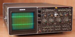

Si va cómo es uno analógico, es básicamente un monitor TRC (Tubo de Rayos Catódicos) que usa el haz y las señales verticales y horizontales para mostrar la onda y demás.
Algo así (este es avanzado, hay otros más básicos):
Uno digital portátil para cosa comunes, con que llegue a 10 MHz creo que es suficiente (claro, debería tener un margen hacia arriba, digamos que quieras medir esos 10 MHz entonces tendría que ser de 15 MHz fondo de escala, por ejemplo).
Vale supongo que tendré que dejaro así. Será trabajo para alguien más. Muchas gracias por todo. Siempre se aprende algo nuevo. A propósito quería preguntarte ya que nunca he visto un Osciloscopio "analógico". También he visto Osciloscopio de mano, osea portátiles, parecidos a multimetro pero dado el precio y las limitaciones que tiene en mi país, es más rentable esperar un poco y comprar uno de laboratorio.
Uno analogico, con tubo de rayos catodicos tiene la ventaja de "ver" todo, asi sea un mninimo evento que tiene apenas unos microsegundos de duración, la desventaja es que no queda la imagen de la señal, grabada en pantalla, algunos de las ultimas generaciones tenian memorias, pero eso ya era otra historia, los digitales tienen la ventaja de dejar la señal grabada y visible el tiempo que uno quiera para hacer una analisis de los que esta sucediendo, pero si la velocidad de muestreo es baja, hay eventos que se pierden y no se ven, por eso hay que tener de los dos tipos, los osciloscopios digitales que se conectan a una pc o notebook son los mas baratos y los hay con muy buenas prestaciones.
Es como te muestran los colegas que me preceden, e ilustran con una foto, yo mismo no tengo otra cosa que dos osciloscopios analógicos pues como bien dices anteriormente las ganancias no dan para comprar algo más moderno, y como en lo que me desempeño que es la reparación de tv LCD LED y las cajas decodificadoras de tv digital, con lo que tengo hago perfectamente mi trabajo, por lo que no vale la pena invertir en algo que no me resulta imprescindible más que por darme un gusto, por eso te aconsejé con anterioridad que se puede empezar por un osciloscopio analógico, los que tengo los obtuve muy baratos el primero que es de fabricación alemana lo obtuve por un cambio que le hice a un colega, al cual le di un multimetro analógico nuevo por el osciloscopio que estaba roto y que posteriormente reparé y el segundo que es de fabricación rusa del tiempo U.R.S.S lo compré solo por el equivalente de 20USD así que pasar página y seguir adelante con lo próximo que venga, yo mismo como te conté en el inicio del post devolví un ventilador de estos recargables sin poder repararlo y no me quita el sueño:LOL: así que a mal tiempo buena cara colega, ha y también soy de Cuba así que te entiendo perfectamente.

Gracias bro empezaré con uno analógico entonces. Al final es como dices. Si no justifica el gasto, no lo hagas, además apenas solo llevo un par de años en esto. Hay que ir descubriendo las herramientas que de verdad necesitas por el camino y no comprar por capricho. Y saber que por más que quieras y sepas, no todo tiene arreglo ni vale la pena arreglar. Saludos desde el sur de la isla.
