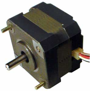

El programa puede mover o accionar los motores Stepper por el puerto paralelo, aqui se los dejo, queda a criterio de ustedes si lo usan adecuadamente, porque si lo hacen mal o no saben la dirección del BIOS de su puerto Paralelo, pueden hacer estragos

Espero les funcione con aquellos motores Stepper que andan por ahi en impresoras viejas
const portAddr=$3BC;
Esa dirección del puerto paralelo es la que se usaba en la época de las placas de video Hércules :eek: y que venían con un LPT. En la actualidad no va a funcionar en ninguna PC, a menos que sea posible configurar el BIOS para que mapee esta dirección I/O a una puerta paralelo on-board (si es que aún se fabrican PC con puerto paralelo :confused: :confused:).
Hay que cambiar esta dirección por la 378 (o la 278) que es la que se utiliza(ba) actualmente...
PD: Claro que tampoco funciona en bajo güindos a menos que se utilice algún driver del kernel o aplicación que le dé acceso al programa en forma directa a los puertos.
