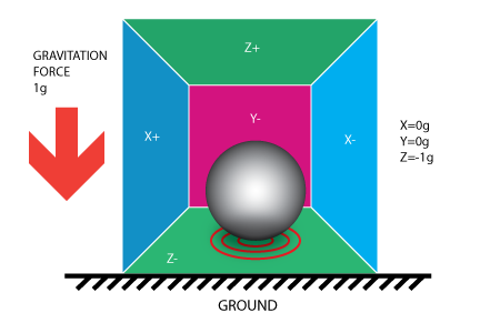

encontre que atraves de un IMU era posible pero siendo sinceros es un proyecto escolar, ademas de que el capital $ no es mucho otra opcion era atraves de un acelerometro pero solo e encontrado como medir furzas g pero sigo sin entender como intermpretarlas en señales simples como ←↑↓→ no tan especiales.
en esta imagen lo menciona pero maneja tres dimenciones x y z pero yo solo necesito 2
mas que nada esa es mi duda como usar un acelerometro que capta fuerza g en señales simples de ←↑↓→

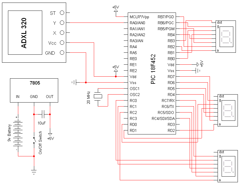

hace unas tres semanas construi un lector de furzas G para mi carro siguiendo esta pagina...
http://www.pyroelectro.com/projects/car_gmeter/index.html
la unica diferencia fue es que cambie el -ADXL320 Accelerometer- por este otro http://cgi.ebay.com/MMA7361-Accelerometer-Module-Slant-Angle-Sensor-/170667743831?pt=LH_DefaultDomain_0&hash=item27bc971a57que por circunstancias de $ tuve que cambiarlo (lo consegui en 5dlls)
siguindo su diagrama:
al principio para tratar de solucionar mi problema de las luces lo que hice fue hacer dos circuitos iguales al lector de fuerza G pero la unica dif. fue que en uno conecte (Y) y en el otro (x) y quite los paneles numericos y cada una de las salidas las conecte a una luz led...
realmente no sabia muy bien lo que hacia pero lo probe y funciono...... pero a medias hehehe el aparatito simplemente iluminaba (vagamente), no diferenciaba cuando era izquierda-derecha o cuando era arriba-abajo, una de las dos luces prendia segun en el eje que me moviera pero no distingia el sentido...
he aqui donde ya no supe que hacer hahaha y aqui estoy pidiendo la ayuda de cualquier hobbysta o especialista en la materia que me quiera ayudar.... :D
