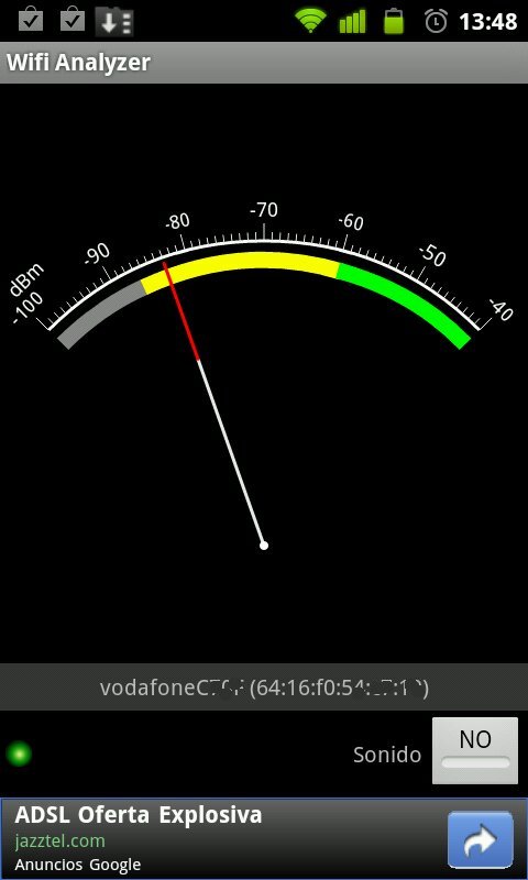

mira no se si sea lo que estas buscando, pero esta aplicacion hace lo que queres armar....
http://mejorapp.com/app-esencial-para-analizar-redes-wifi/
