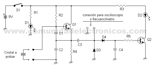

Aqui dejo para quiene lo necesite un probador de cristales y resonadores cerámicos, publicado en comunidad electrónicos
Más información, aqui
Generalmente los controles utilizan un cristal de 455KHz, este metodo de prueba lo utilizo para esos controles.

Para comprobar el funcionamiento de un resonador tengo la maqueta de un circuito que tiene el problema de que solo muestra en el caso de que tenga solamente 2 pines, pero el mio es de tres y no se en donde me toca conectar el tercer pin o que elementos cambian en el circuito
ahi les va la imagen

Para que lo veas de forma mas clara un resonador internamente es como un arreglo con un cristal y dos condensadores por eso tiene 3 pines dos del cristal y una que es de la unión de los dos condensadores te anexo una imagen para que observes como seria...saludosss

ya entiendo, pero entonces ¿si me toca conectarlo directamente con el negativo de la bateria sin más? (del mio)
