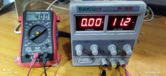

Buenas tardes, tengo una fuente Baku 305D la cual al encenderla y tratar de ponerla en un voltaje deseado, por ejemplo quiero ponerla en 4.2 voltios y al ponerlo no queda estable, se baja, se sube y asi todo el rato, llega a variar como 1 voltio hacia arriba o hacia abajo, pero si mido la salida con un multimetro no hace eso en la pantalla del multimetro queda estable, solo en la pantalla de la fuente se sube se baja y asi, mi pregunta seria si alguien ha tenido el problema similar que podria ser? medi los transistores que son los 2n3772 y estan bien.

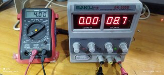

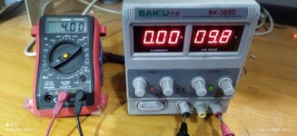

Buenos dias, dejo unas fotos del problema, quería poner un video pero no se puede subir en la pagina, esas fotos son de un mismo momento, encendí la fuente coloque las puntas del multímetro en la salidas de la fuente y deje un minuto para poder hacer video y tomar fotos, ahi se puede ver en la fuente como varia el voltaje en la pantalla de la fuente, pero en el multimetro se mantiene estable.

Si la salida permanece fija y estable, el problema es módulo (sí, módulo que va integrado detrás del display) del medidor de voltaje.
Como he reparado muchas y no he visto eso, es más probable un fallo de contactos de los cables que van del circuito al medidor/display.
Si la salida fuera inestable también, una avería habitual es el fallo de contactos del potenciómetro de salida, que se arregla echando con un spray un poco de lubricante de contactos (al potenciómetro, claro).

Buenas, gracias por tu respuesta, si, ayer resoldé toda esa placa que está detrás de la pantalla por si había soldadura fria, ya que también me parece que el problema está en esa placa, pero sigue igual.
Los módulos de display son estándar. Localícelos por ML o Aliexpress eran cosas muy económicas y comunes, fáciles de encontrar en tiendas del ramo. Pero no conozco Perú, así que tendrá que averiguar.
