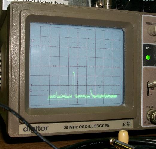

Tengo un viejo osciloscopio analógico Tektronik de 150Mhz y me gustaría saber si es posible usar algun circuito para poder visualizar el espectro de una señal de RF (FM) como puede verse aqui
http://www.vk2zay.net/article/file/4
¿Sabeis de algun circuito que permita hacer esto? (aunque no se llegue a las frecuencias de FM,pero que no se quede solamente en las de audio)
Eso que colocaste es un analizador de espectro. Puedes simplificarte el proceso con un sintonizador de TV analógico controlado por un diente de sierra.
Que parte del espectro necesitas "visualizar"?
Estoy jugando con pequeños emisores de FM en 88-108MHz.Me interesaría ver el espectro de frecuencias en esa banda.
Gracias por responder
Ese es el problema.No puedo usar el PC porque las frecuencias RF son mucho mas altas que las que el conversor Ad de la tarjeta puede soportar.
En la foto que envié,se ve un osciloscopio de 20Mhz mostrando el espectro de un oscilador FM.Supongo que la idea es mezclar la señal a mostrar con una onda de una frecuencia pura.Al mezclarse aparecerán frecuencias inferiores y superiores,con amplitud mayor cuanto mas contenido de esa frecuencia tenga la señal a analizar. Si las inferiores están por debajo de la resolución de mi osciloscopio,las podré ver.Luego es cuestion de ir variando la onda de frecuencia pura barriendo todo el rango de interés.
Esto es teoría, pero no he encontrado cómo hacerlo....
Tu concepto es factible pero las mediciones resultantes seran poco confiables. Lo mejor es que busques un tunner de TV a funcionar como un analizador de espectro.
Avisame si quieres mas informacion sobre el tema.
Mas sencillo que eso no encontraras. Un analizador de espectro no es un simple oscilador conectado a un osciloscopio, es todo una muestra de practica y conocimiento.
