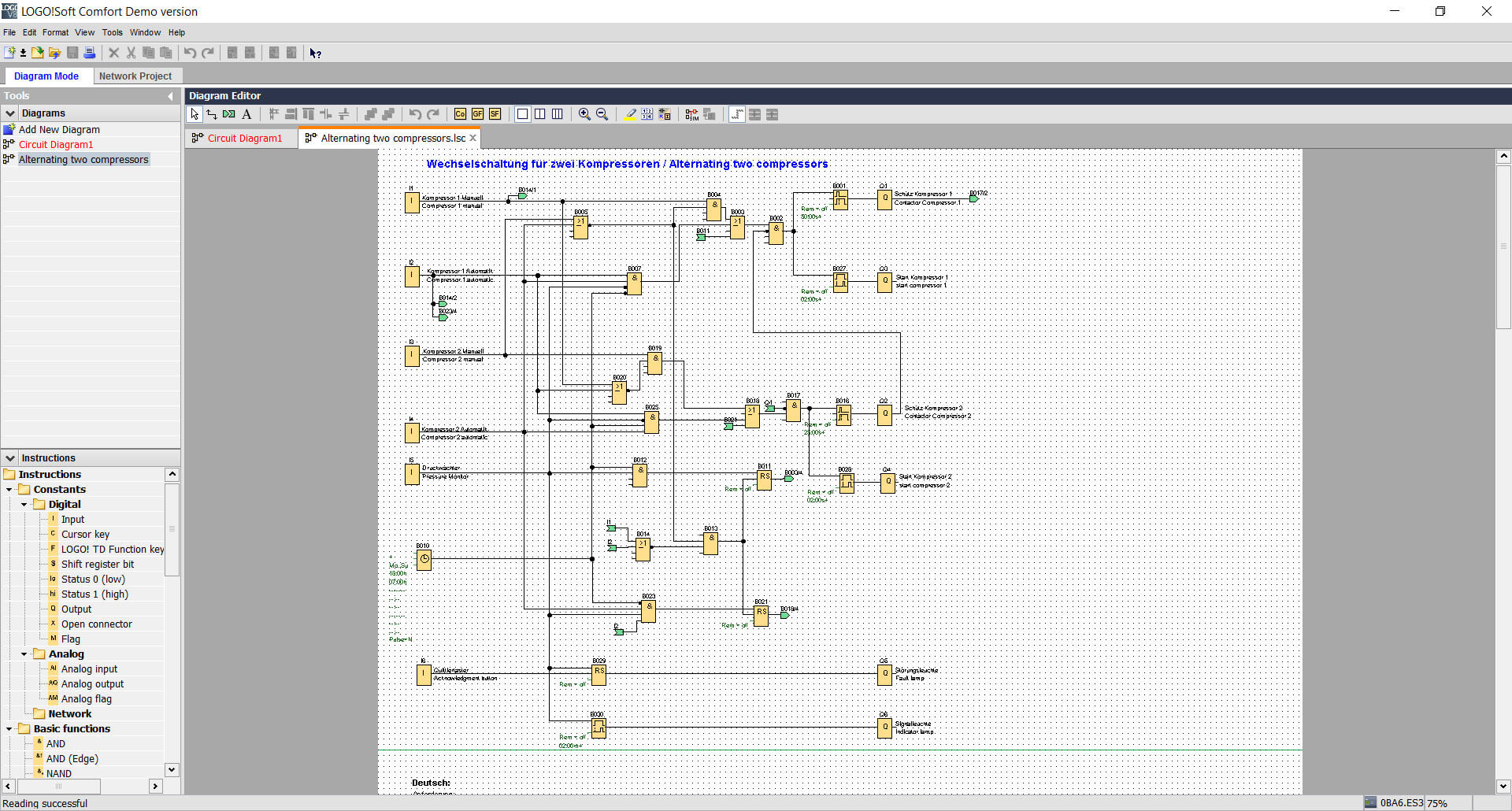

Tenes otras opciones como el Logo! de siemens que es un micro PLC muy potente y viene una versión que se llama Starter Kit que trae todo el PLC el Soft el cable y un montón de ejemplos para practicar.

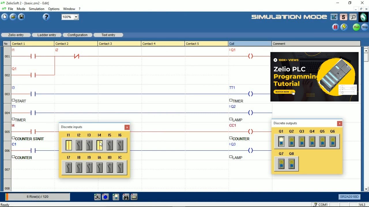

El Zelilo de Telemecanique también tiene un Starter Kit
Te dejo este enlace:
Que es Logo!
Logo! confort V8 el soft para programarlo
Esto es Zelio:
Zelio Pack(Starter Kit)
