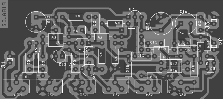

son varias placas , el multibanda es un ecualizador común de 4 bandas al cual agregue limitadores a diodos , ,el compresor de entrada es el pira cz , el de esser es un filtro de ranura a 6khz lo podes calcular con infinidad de software hasta online , el sumador viene con el mismo ecualizador, el estereo expand lo extraje del compresor verónica ,hay muchos circuitos en la red , ver el que mas te convence y a fabricar placas y probar , no he dibujado ni el pcb ni el diagrama final esta en etapa de experimentación .

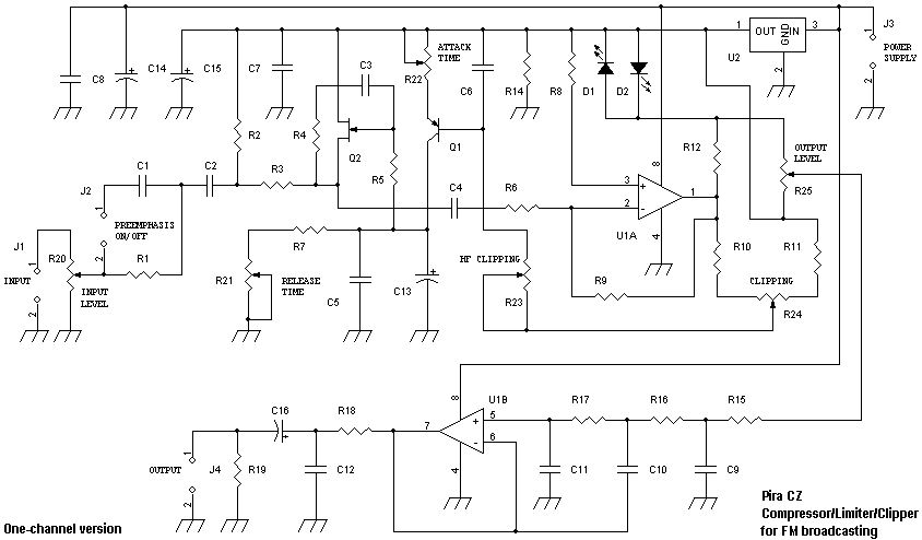

Buenas, me gustaría saber si éste circuito recorta , ya sea por abajo o por arriba , la señal de audio que entra. Es que construí éste circuito para guitarra pero no se si valdría para instrumentos de un rango mas alto, como por ejemplo un bajo, un piano o para el bombo de una batería.
Muchas gracias de antemano. :)

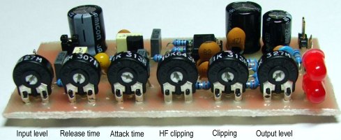

hola alguien consigue que esto funcione como un limitador de compresor, todo está correcto como el plan.La entrada de audio es la misma que la salida, sin modificación si bajo la entrada, la salida disminuye también como nivel.Veo que el flash led parpadea un poco.
