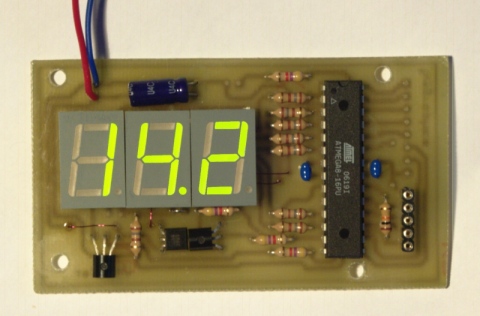

Estoy haciendo un comprobador de regulador automotriz ya tengo el diseño y diagrama, pero este utiliza un voltímetro de dos display con tres cables, alguien podría facilitarme un diagrama o circuito para construir tal voltímetro que utilice dos display
y tres cables.... ya que en las tiendas tienen un costo muy elevado por lo cual me gustaría construir uno...
Agradezco de antemano la ayuda que puedan brindarme.

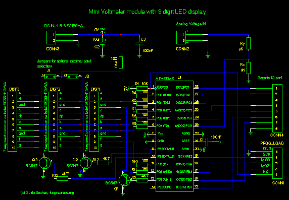

Si , podrias calibrarlo desde 8 a 26 V , o sea 2 V por led.
Cambiás el regulador LM7809 del voltímetro por un LM7815 , conectás masa del voltímetro al cable amarillo , lo que dice "+12V" del voltímetro a la pata 3 del LM317 , y finalmente el "Pin 4" del voltímetro al cable rojo

Yo sé que en Venezuela están muuuuuy complicados, pero si miras el precio y características de montaje de este voltímetro te aseguro que no lo vas a construir a menor precio ni soñando...
Y si buscás un poco más en aliexpres.com seguro que hay muchos mas...
El problema es ese aca podemos comprar en ebay, alil express, DE etc etc el problema que ellos no......
En mercado libre venzuela esta ese voltimetro, pero vale una fortuna casi tanto como un tester y al no poder traer cosas de fuera se les complica más todavia, por eso al principio le sugeri lo mismo luego vi los precios y me di cuenta que tiene razón
