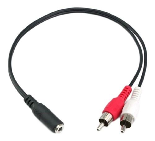

Yo tengo un parlante y se conectan con jack 3.5 a los esquipos. Quiero cambair el jack por una conexion RCA, ya que el equipo que deseo usar es modelo antiguo. Se puede hacer eso?'
Si lo compre, pero se acopla una sonido y es constante. Quiero conectar los altavoces que tengo, a un DVR de un sistema de cámaras ( el monitor solo es con conexión VGA). Estos altavoces tienen el jack que mencione, y con ese adaptador ( de link que enviaste) se acopla un sonido muy fuerte y constante.
¿ existe alguna forma de cortar el jack y conectar los RCA de forma tal que no se acople algún sonido?
