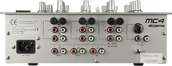

Conectar mesa akiyama,con tarjeta de sonido al pc
Necesitamos dos datos: las especificaciones de audio del AKIYAMA MC4 (o link) y la de la tarjeta de audio del PC.
En el manual del AKIYAMA MC4 que te dicen ?. Salu2.
Empieza conectando la salida de audio de la mesa a la entrada MIC de la tarjeta de sonido y usas las aplicaciones de Windows de audio para ver si suena. Cúal salida usar ?... Yo probaria primero Phones y por seguridad le inserto un potenciometro de unos 250 KOhms entre esa salida y la entrada al PC y voy ajustando hasta obtener un sonido aceptable en la PC. Salu2.
Gracias tecnogirl por la respuesta pero me lo podrias especificar mas esque no he entendido muy bien,mira yo lo he conectado de esta manera y todo me funciona bien pero no hace efecto virtual dj con la mesa.
tengo conectado Canal 2 de la mesa blanco rojo en LINE al 1 y 2 OUT blanco y rojo de maya 44 para que me haga efecto en el plato 1 del virtual dj.
Canal 4 de la mesa blanco rojo en LINE al 3 y 4 OUT blanco rojo de maya 44 para que me haga efecto en el plato 2 del virtual dj.
y el MASTER de la mesa de mezclas a los altavoves y bueno maya 44 al pc mediante el USB y nada mas,parece que esta todo bien conectado porque se me refleja los temas que pongo en el plato 1 y el 2 en la mesa,pero claro no hace efecto,quiero decir que subo el volumen,agudos,etc... pero no hace efecto en virtual dj.me falta alguna conexion o algo que haga que funcione virtual dj.buffff estoy desesperado :LOL:DDD.
SALU2 y gracias por ayudarme chaoo

Entiendo que los efectos que quieres son el trabajo de Virtual DJ, entonces, estará bien instalado? Es software original ? (algunas versiones demo o "piratas" se les bloquean algunas funciones). Salu2 ?

gracias por todo,lo he solucionado de otra manera,puede que tengas razon mi version es pirata y puede que no me funcione correctamente,he optado por meter las canciones por virtual dj y utilizo = la mesa de mezclas y maya 44 y demas pero grabo con otro porgrama mis sesiones llamado ADOBE AUDITION 3.0,enchufo el REC de la mesa de mezclas a la toma del microfono en mi pc portatil y todo me va bien,pero cuando escucho la sesion despues de grabada se escucha fatal,he oido que tengo que enchufarlo a la entrada de linea para que se escuche bien pero esque mi pc portatil no tiene toma de entrada de linea,tiene 2 entradas para auriculares y una para microfono,alguien me puede decir como hago para que al grabar mi sesion se escuche bien?
