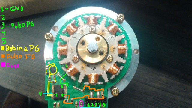

Hola mi nombre es ronal forero, tengo un motor algo diferente a los que he visto (realmente es igual solo que las conexiones son diferentes).
Lo que esta resaltado en morado parece ser un fusible, porque tiene continiudad.
GND muy facil de encontrar toque la chapa, el tambor del motor y encontrer el pin del conector que tenia continuidad.
Pulsos PG estos pulsos van a un capacitor y luego a unas resistencias llegando a una mini bobina (esta bobina esta cerca del caparason y en el caparason hay como un peque;o iman, entonces efectivamente se trata de la bobina de los pulsos PG), terminan llegando al integrado. Peo luego tienen conexion a un PIN.
VCC Para mi Vcc es el pin 4, porque va un fusible, pero no estoy nada seguro
Control he leido que el pn de control llega directamente al integrado, pero tanto el pin 2 como el 5 del conector llegan directamente, por que no puedo tomar una decision
Pulsos FG estos pulsos llegan al integrado no veo alguna forma de relacionarlo con el conector, el pin 2 del conector llega a un pin del integrado que esta al lado de la se;al de pulsos FG, pero eso no me dice nada
El pin 5 del conector llega a 2 pines del integrado luego se va aunas resistencias debajo de las bobinas del motor.
Las demas conexiones no estoy seguro, ya que este motor tiene otro integrado. El integrado es un A8063N 7EC5. Debajo de las bobinas hay unas peque;as resitencias no vi ningun sensor de efecto all o switch magnetico. les agradeceria si me pueden ayudar ...
