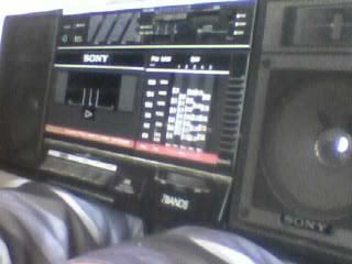

Hola a todos! voy directo al grano!
Hace poco mi abuela se mudó y nos dejó algunas cosas.
Yo me agarré esto porque pensé que los parlantes podrían ser útiles.
Resulta que mi viejo me iba a ayudar pero salió de viaje y no tengo ganas de esperar.

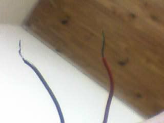

Cómo hago para conectarlos a la computadora? los cables son estos:
Gracias!
Buenas.
Los parlantes, los dejas conectados al equipo asi el audio se puede amplificar, y despues conectas el cable de audio de la PC en la entrada Aux In (auxiliar) del equipo de musica y listo.

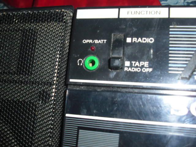

Gracias, pero yo había pensado en lo mismo y me puse a buscar la entrada y todo. Creería que es esta.
Y no tengo idea qué cable usar, jajaja. No tengo cable de audio.

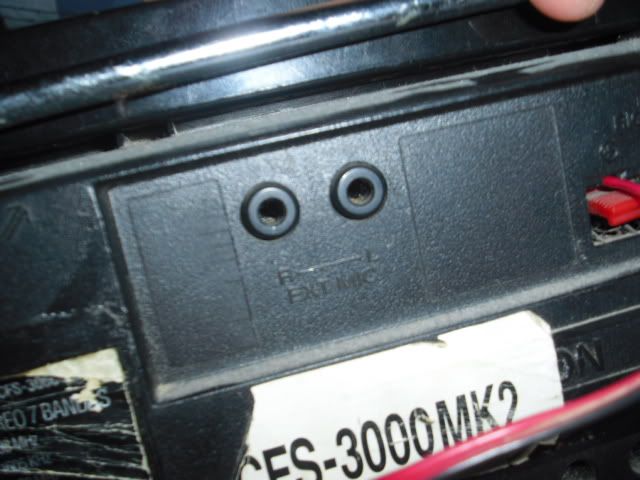

Y otra, ya que estoy acá. Yo tengo el micrófono para la computadora. Y tengo entrada de micrófono en el equipo. Así:
Yo lo conoecto y no pasa nada.
Ese dinosaurio que tenes no creo que sirva de mucho así como está. Es una reliquia y encima no creo que sea de lo mejorcito que hizo Sony (no veo ni un vúmetro ni un ecualizador). Lo que podes hacer es destriparlo y armar un buen amplificador como los que están en el foro, y usar esos parlantes que deben ser poderosos. Saludos

A ver: así como lo tenés no te sirve. Salvo que quieras seguir escuchando "cassettes". Para lo único que te sirve es para la radio.

Tiene ecualizador de tres bandas. No tiene Aux In, entonces ¿es necesario desarmarlo?
El equalizador lo podés seguir usando igual. Lo que Alejandro y yo te proponemos es que:
1) Desarmes el equipo y te fijes donde está el amplificador
2) Recurrir al datasheet del mismo e identificar que pines son los de entrada. Tenes que encontrar 3 pines: GND o Tierra, y los canales izquierdo y derecho.
3) En dichos pines Soldar en paralelo un cable mallado (la malla siempre a tierra) y en el otro extremo un jack hembra de 3.5 mm (tu nueva entrada de "Aux In")
4) Ahora, para poder usarlo, simplemente lo pones en modo "TAPE" y listo.
Fijate que en ningún momento tocamos algo del equipo. Simplemente se suelda un cablecito que luego lo montarás en el chasis del equipo. Tené en cuenta que tenés que soldar el cable antes del control de volumen y, si los hubiera, de los capacitores de filtrado de la entrada. También puede resultarte más fácil saber donde soldar si identificás de donde viene la señal de la casetera
