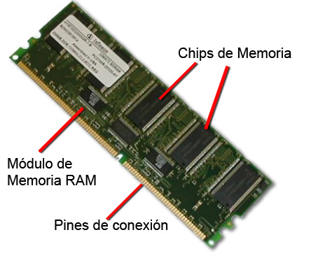

Hablando de la memoria RAM, he sentido curiosidad un tiempo. Como no guarda datos como los discos duros o SSD, he decidido usar el IDE que tengo unos cuantos para probar.
He visto dejar la RAM de una PlayStation 3 y puentarlo para obtener datos sobre él. Lo extrae y lo guarda en el PC para analizarlo. En Pc nunca lo he visto hacer, ya qu eusando www.winhex.com puedes extraer y modificar datos de la RAM directamente, este último se llama Cheat Engine.
1) ¿Qué haz hecho funcionando a una RAM y cómo?
2)
¿Tiene alguna finalidad que no sea sólo didactico o curiosidad?
Un cordial saludo.
http://blog.phonehouse.es/wp-content/uploads/2009/12/Memoria-RAM_1.jpg
2)
Un cordial saludo.
Es mas que nada para meter datos o secuencias de LEDS jejejeje, es solo de entretención para mi, pero con un poco de ingenio se puede armar un controlador que maneje muchos datos por segundo o quien sabe, hasta puedas leer/grabar de la RAM para escribir en una matriz o cosas asi, te dejo el link de un aporte para que lo analices, en alguna de esas tienes alguna idea y la puedas compartir!!!! https://www.forosdeelectronica.com/f16/grabacion-memorias-83829/

Que tipo de memorias EDO ? BEDO ?
DDR ?
... si te refieres a las que vienen en chips..
ps en PC es otra cosa, comenzando con la frecuencia de Refresco elevadas.
bueno si sabes sobre eso seria genial si lo puedes compartir yo tambien tengo muchas cosas de computadoras listas para querer usarlas, para aprender, procesadores antiguos y algunos mas modernos como el Pentium MMX, memorias y disco duros.
