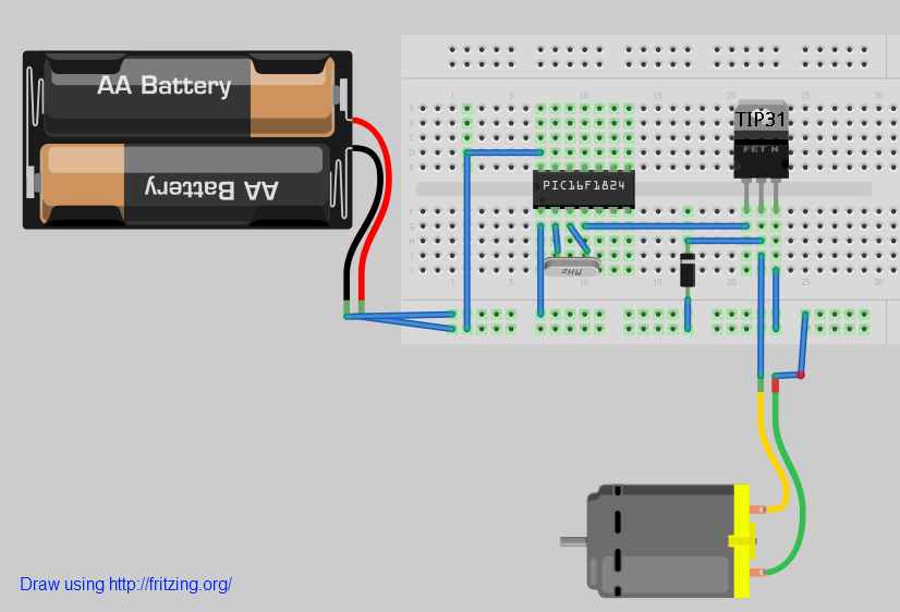

Hola:
Ya que estoy en ello, para controlar con el PIC16F84A un motor de 12V, se que puedo usar un L293B y el L293D. Para no comprar ese driver solo quiero usar el esquema abajo.
http://www.hispavila.com/3ds/atmega/motorescc_files/motorcc_tr.gif
Se que este circuito de arriba es para PIC16F84A y motor a 5 V los dos. El problema es si puedo contectar así a 12V el motor.
http://www.diarioelectronicohoy.com/blog/control-de-motores-dc
Saludo.
Sip, es la misma conexión.
Tal vez el 337 puede sufrir un poco con la carga inductiva, si bien le "dá" para 800mA, mmm no sé si la potencia de switcheo le va a dar.
Yo pasaría a un BD o algún TIP.
Hola:
El TIP31 aguanta 3A.
Algo así quiero hacer, pero el motor es de 12 VDC. Ese es el problema. Quiero usar un PIC de 5V y un motor de 12V con un transistor y resistencias. Quiero evitar usar el L293D o el L293B.
¿Es posible lo que quiero hacer?
Saludo.
PD: Por cierto, este tipo de esquema dibujo lo veo mucho en Arduino. ¿Como se llama el pograma? Para hacer ejemplos como estos y explicar mejor está bien.
Como te dijo Fogo, el circuito está bien, ya que además de servir como switch, te sirve para hacer un cambio de nivel de 5 a 12 v.
Sobre el Tip tal vez está un poco sobredimensionado, pero en definitiva es una mejor elección que el bc 337.
Tal vez tenés que cambiar el valor de la resistencia de base, fijate.

Re no está bien, ya que hacés trabajar al transistor en zona activa, incluso imponés una corriente.
Rc está bien si trabajas con 15v, tu ventilador es de 12v y tenés miedo de dañarlo. Sin embargo la solución ideal sería en vez de desperdiciar potencia en Rc, controlarlo con PWM, haciendo que el duty máximo sea del 80%, de esta forma la continua que verá el ventilador será de 12v.
Sobre Rb, es importante que suministre la corriente necesaria para que el transistor pueda manejar la carga, en este caso si hablamos de 600mA y el Hfe es de 70, para sobre saturar un poco lo ideal es entregarle 17mA por base (por eso 220).

Sería el circuito original que pusiste:
En vez de:
1- 5v al motor serán 12v.
2- Bc337 por el BD139.
3- Resistencia de base de 330Ohms por 220Ohms.
En esa configuración, al puerto del PIC le pedís poco menos de 20mA, si resulta mucho porque a ese PIC no le dá o necesitás drenanar corriente por otro puerto, podrías usar un darlington de esta forma:
Donde el TIP122 cambialo por el BC337, el 2do transistor por el BD139 y la resistencia de base por una de 39kOhms.
