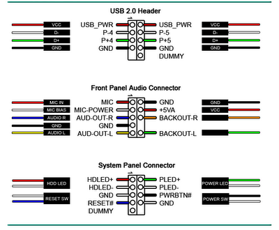

Conectores como los del panel frontal de una placa base
El boton de encendido y los leds de una torre de PC llevan un conector hembra de 1, 2 o mas conexiones, ¿Como se llama ese tipo de conector?
Los conectors son como los que aparecen en esta imagen: (Los de color negro que son hembra)
¿Hay algún conector mas de ese tipo?
Lo quiero usar para soldarle un cable y conectarlo a las patas de un integrado, así no tengo que soldar los cables a las fatas.
