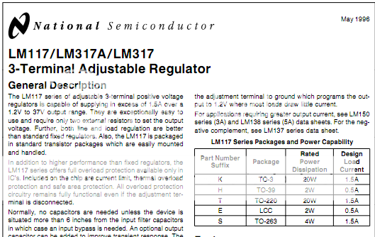

.....El lm317 lo regularé de 1.2 - 9 vdc, y quiero que por él pase una corriente no más de 1.2Amp .....
Suponiendo que ajustes el LM a 5V, la potencia disipada por este será:
[13V (Bateria) - 5 (Salida del LM)] * 1.2A (Consumo) = 9.2W
Eso es "Demasiada" disipación para el LM, requiere de un disipador enorme.
Analiza la propuesta de Nilfred
Según el datasheet Los Lm317 encapsulado TO-220 soportan una potencia de 20W, ud cree que con 9.2 W no tenga una larga duración ?
PD: los encapsualos TO 3 también disipan una potencia de 20W
O hay algun otro factor adicional.?
Salu2! :)

Un cargador de celular para auto sale 9 ARS por aquí (Wal-mart), trae generalmente un MC34063, muy conocido y fácil de modificar a gusto.
En tu caso no hace falta que sea para el modelo de tu celular ya que necesitas 5 V.
También sirve un cargador USB pero esos salen 35 ARS o mas.
El LM317 sale 10 ARS y hay que armarlo... El otro viene armado, toca desarmarlo, cortar/desoldar el cable de salida, cortar/desoldar el cable de entrada, o capaz que nada ya que trae un conector para el encendedor con fusible integrado.

No soportaría ni con ese disipador que publiqué ? Eh
fogonazo tiene razon,si queres puede disipar 20W,pero la vida util es baja o revienta si esa disipacion es constante.calculo simple,soporta a la salida 1A y hasta 30V,cuando esta a maxima tension de salida la potencia disipada al aire es minima,aun cuando uses 1A,pero el problema viene cuando usas la minima tension y la maxima corriente,ya que el lm debe disipar al aire la diferencia entre la entrada y la salida,que en el caso de ser un lm entre 1.2V y 30V,debe disipar unos 28.8W,entendes
mira esto http://www.electronica-electronics.com/Tecnica/LM317-calculo.html
http://www.national.com/ds/LM/LM117.pdf
PD:en muchas fuentes de alimentación con un trafo de 1.5 A - 24VAC, Utilizan un lm317 to 220 con ese disipador.
te comento lo mismo,le ponen el disipador para soportar esa corriente y ese amperaje,pero los lm317 tienen un amperaje de hasta 1.5A pero no es aconsejable usarlo,pero si queres usarlo en esas corriente usalo y despues hablamos cuando en pocos dias debas comprar otro

Una cosa viendo el Datasheet del LM350 en la sección Poder de Disipación dice: Internally limited (limitado internamente).
Qué quiere decir???
PD: Lo mismo sucede con el LM338 (capacidad 5 A)
Qué quiere decir???
Salu2 y gracias nuevamente
PD: Ya profundizé más en el circuito a usar con el LM, y en realidad se necesita una corriente de 0.6Amperios - 5.2 V (600mA), no son 1.2 A como habia dicho antes.
todos estos IC tienen proteccion interna contra corto circuitos y limitador de corriente,si se pasa la corriente baja la tension,lee bien el datasheet y fijate
