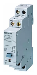

En realidad no. Pregunta por un relé biestable que es una cosa rara rara. Yo solo he visto uno en mi vida. Dos relés espalda contra espalda que cuando uno se activa es bloqueado por el otro mecánicamente y viceversa. Siempre hay uno dentro y otro fuera.
Respecto al telerruptor tiene la ventaja de que no consume y conserva la posición sin alimentar. Por todo lo demás es rrrarrro rrrrarrrrro rrrrarrrisimo. Al menos en mi entorno es poquísimo común.
use ese relay que muestra el señor Fogonazo, 1 vez en toda mi vida, pero porque era absolutamente indispensable y CARO , pero me solucionó el asunto.

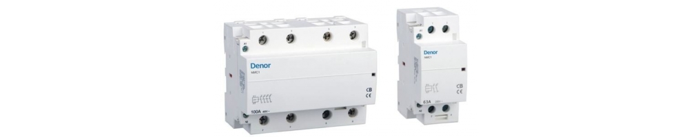

Necesito un relé biestable a 220v que me haga una operación de conmutación, es decir, mediante una pulsación me desvíe la señal al canal A o al canal B, cortando la alimentación de la bobina ya que va a estar siempre dando una de las dos salidas. ¿Con que siglas se definiría un relé de estas características ?
Buenas noches, Demario. Lo que necesitas es un relé de alternancia. Aquí lo llamamos así, no sé qué nombre recibirá en tu país de residencia. Entiendo que la bobina debe ser de 220 v de tensión nominal. No conectes directamente los contactos a un receptor de mucho consumo. Si es el caso, haz que dicho relé active a sendos contactores de potencia.
Ahí te envío datasheet de uno de la marca Schneider.
Ahí te envío datasheet de uno de la marca Schneider. Te recomiendo que si la carga tiene un consumo considerable, no los actives directamente, sino a través de contactores o relés de potencia.
Espero que te sirva.
