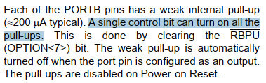

He investigado acerca de la habilitación de las resistencias de pull-ups, modificando el bit 7 del registro OPTION, pero luego de hacer una larga búsqueda
no he encontrado nada que me indique que exista alguna función para habilitar estas resistencias internas en puertos específicos.
Según lo que he encontrado, al poner en 0 el bit 7 del registro OPTION (RBPU) todas las resistencias pull-up quedan habilitadas, pero el problema es que solo necesito que se activen en ciertos pines del PORTB, por ejemplo PORTB.0 y PORTB.1, mientras en que otros pines del PORTB también se estén usando como entradas, por ejemplo PORTB.2 Y PORTB.3 (pero sin resistencias pull-up).
En el datasheet del PIC16F628A/REGISTER OPTION/Bit 7 aparece "0=PORTB pull-ups are enabled by individual port latch values", y aunque lo puse en el traductor, no entiendo ni papas lo que este comentario trata de indicar... Encontré una versión en español de este datasheet y lo mismo; no se entiende cómo proceder.

Que yo sepa solo existe la opción de colocar todas las resistencias de Pull-Up o no en todo el puerto B en ese PIC.
Lo que se hace en esos casos es usar externamente los resistencias donde deben estar y en los otros pines no usarlos pero los internos o los usas o no en todos los pines del puerto B(B.0....B.7)

Como lo menciona @ricbevi, en el PIC16F628A se activan todas las resistencias pull-up del puerto B de una sola vez, no se pueden configurar independientemente por pin.
No confundas puerto con pin, un puerto se refiere a todos los bits y un pin es solo un bit del puerto.
