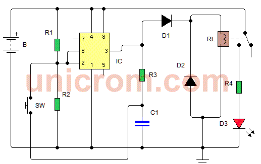

Buenos dias, quiero hacer un corta corriente inalambrico el cual al presionar un boton este contacto se cierre y al presionar el mismo boton de nuevo este se abra (conmute desde el mismo boton), encontre el siguiente circuito el cual ya arme y funciona a la perfeccion como lo esperaba
el push button lo pienso remplazar por un transistor el cual se activara la base desde un pulso q provenga de un receptor de rf FS1000A, arme el circuito pero no esta funcionando como esperaba, podrian ayudarme en ver como quedaria el circuito final ya con esto incluido para que funcione correctamente como espero?

Podes publicar eso que armaste y no funciona?
Si no tiene una codificación cual quier señal en la misma frecuencia activara o desactivara tu equipo y eso no es deseable
Aqui te anexo una imagen del circuito ya con lo que le anexe, la fuente es de 12v :), podrian ayudarme a corregir el circuito, no le coloque coder y decoder al transmisor rf supongo eso tmb afecta.

No comente esos modulos pensando, que pensaba cubrir una gran distancia y creia que el transmisor/receptor ya lo tenia resuelto.
Por lo que pregunto que distancia tenes que cubrir?
Haciendo mis cuentas con 6 mts de distancia es suficiente, me apoyan arreglando el diseno del circuito para que éste cumpla su función?
Si vos pensás que conectando el 2N2222 tal como lo has hecho el sistema va a funcionar como vos querés te aviso que estás MUUUUUUYYYYYYYY equivocado...

Si es para 6 metros se podría hacer con un infrarojo en lugar de liarte con RF, o utilizar los modulos, que te mostro Due Metri.
Tamien se podria utilizar los transmisores de alarma
Dr. Zoidberg, por eso recurro aqui para con su ayuda corregir lo del transistor para que funcione, Pandacba, necesito usar éste transmisor de rf en especifico, me podrían ayudar resolviendo el circuito para que funcione correctamente? Gracias!
