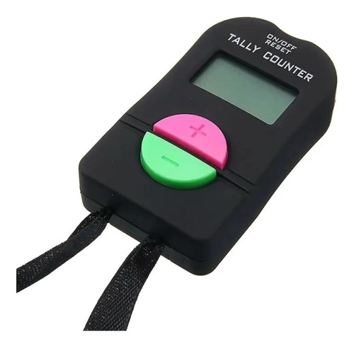

Casera y robusta como la que diseñe yo... el contador es un calculadora con un magnetic switch en el = el clasico 1+1, pero SI esta hermosa la que armaste.
