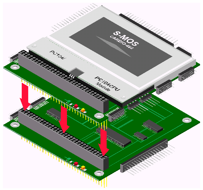

Ese sistema operativo se ocupa en computadores ultraportatiles o en computadores muy dedicados (cajero automatico es una de muchas opciones)
Usualmente compras una motherboard "embeded" con algun procesador pequeño como ARM, ATOM, o incluso un pentium y le cargas el sistema operativo con tu aplicacion en una tarjeta de memoria flash, existen muchos formatos de motherboards embeded pero creo que la PC104 es la mas usada....
http://www.pc104.org/
http://en.wikipedia.org/wiki/PC/104

Claro... ese tipo de computadores es ideal para la aplicacion que estas buscando hacer.... de echo las maquinas de baile y las rokolas en los locales de videojuegos funcionan de esa manera, usan una motherboard y un disco duro estandar de computadora
El Windows XP Embedded es simplemente un Windows Xp que se le ha quitado todo y solo se ha dejado lo básico para que realice cierta función determinada. No va a correr en un PIC ni en sueños. Para PIC están los llamados RTOS como ucLinux, uCOS, etc.
