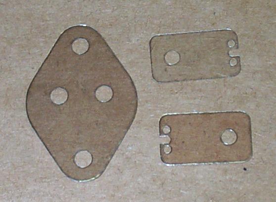

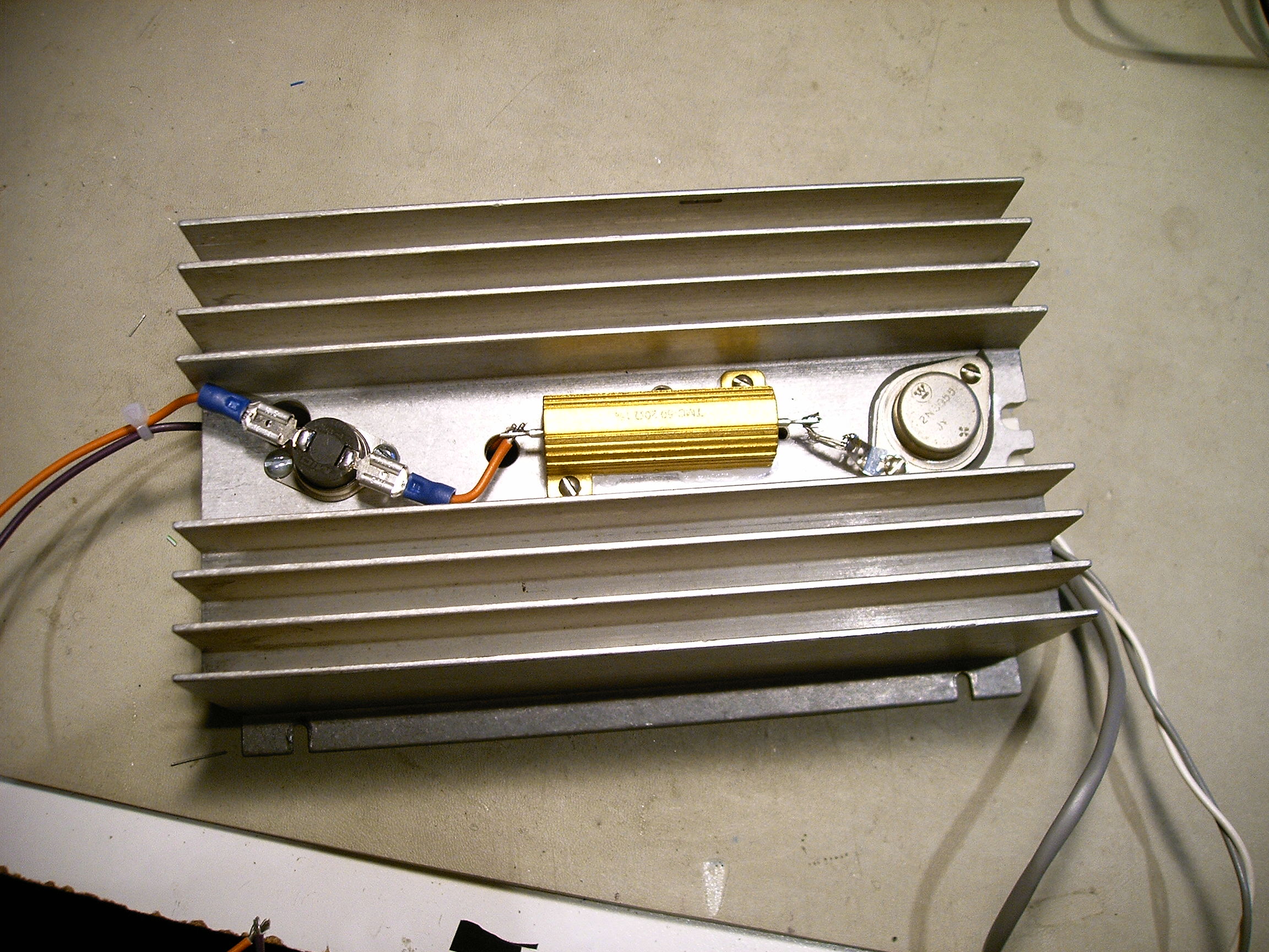

Ha! otra dudita como soldáis el colector de los componentes con el tipo de encapsulado como el del 2N3055.
No lo sueldas, se toma la conexión de uno de los tornillos que lo fijan al disipador.
NO olvidar de colocar "Niples" y "Mica" aislante entre el transistor y el disipador.

de momento el tipo de TO-3 no me ha gustado nada! solo me ha dado que problemas...

tené en cuenta lo que dijo fogonazo de la mica para aislar electricamente el transistor del discipador y el uso de pasta termo-conductora

Y sobre el TO-3 también muchas gracias la verdad es que no le había puesto aislante entre componente y el chasis, solo que entre los conectores y el disipador unos plásticos especiales para que no tocaran el disipador.
Pero sabiéndolo el lunes iré a comprarlo.
