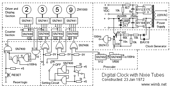

alguien tiene un circuito como este pero con un 74LS93?
porque yo basicamente necesito eso para un reloj, que se reinicie en 12 o en todo caso en 24...
cualquier ayuda la agradeceria mucho ^^
Si es para un reloj digital no necesitas un 7493 el 7490 se puede ammarrar como divisor entre 6,entre 4 y entre 2 usando puertas or exclusivas,este es un diagrama antiguo de un reloj de 24 horas usando displays de tubos nixie,su decoder era 7441 si se reemplazan por 7447 pueden excitar displays de leds
Saludos desde Lima
