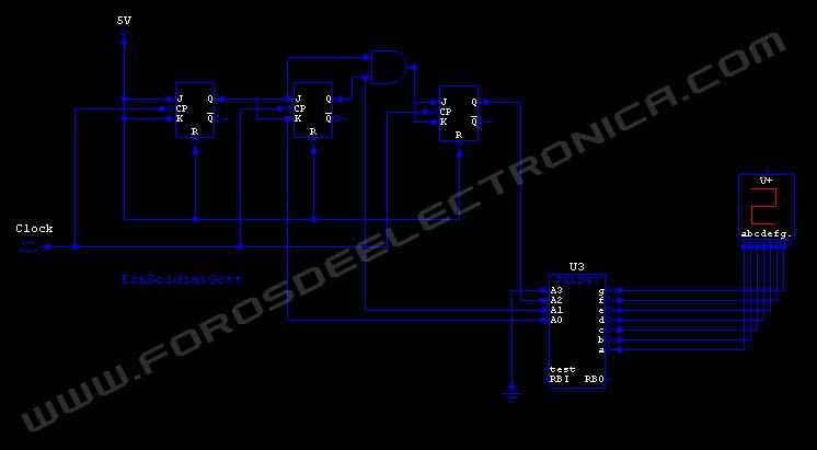

Hola amigos como puedo diseñar o que circuito integrado cuanta de 00 a FF ascentente y descendente.
aver si me pueden ayudar.

Hola, pues lo más sencillo es utilizar Flip Flops en cascada, el problema es que serían 8 para llegar hasta FF.
Hola amigo y dime como lo puedo diseñar?? me puedes dar una manito del como hacerlo y como diseñarlo o en que pagina me puedo ilustrar para poder hacerlo??
gracias de antemano

Hola, este que tengo en el diagrama soloe s de 4 bits, cuenta hasta 15, necesita agregar 4 FF más para tener 8 bits y contar hasta FF
