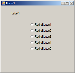

Ahora lei algo en tu manual , que es específicamente "Radiobutton?"
Buenas:
El radio button es esto:
Sólo que yo voy a usar 2 que es el COM1 y COM2.
A tu pregunta.
¿Te refieres detectar los puertos COM que hay o los que están en uso en ese momento?

Por ahora les dejo el avance del comboBox, si siguen la línea del libro www.pic16f84a.org les funcionará el programa a la primera.
Ahora voy a empezar con el radiobutton, porque hay gente que le gusta más.

- Ya entendí lo del radiobutton, me parece una buena opción tambien.
Ya sabré que opinan la gente en la versión final. Es más fácil.
