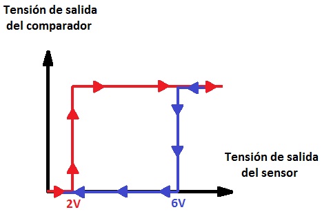

Ahí está mi duda, esa realimentación prácticamente no existe y termina siendo lo mismo que trabaje a lazo abierto que a lazo cerrado osea ON/OFF, que de hecho esa sería la idea para no matar a Q1 (que este saturado o abierto). Yo volaría R6 y D5, con lo cual te quedaría el comparador.
Ahora lo que planteaba arriba ¿no te convendría un comparador tipo schmitt?
