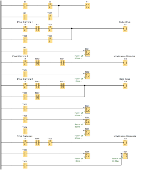

Gracias por la respuesta luego de inverstigar un poco ya comprendi algo y solo me queda realisar el circuito funcionando en PLC Y como dije mi conocimiento es muy basico, estuve probando con el logo, ya que tengo que entregar el digrama de contacto simulado en dicho programa, asi que si me ayudan a como simular los motores que se usan en la descripcion del pdf que sale ahi en el programa para que logre funcionar o un manual de como simular correctamente con eso me ayudarian con el problema

Ok gracaias por la ayuda tratare de ser un aporte, ahora si me pudieran ayudar a diseñar el circuito en PLC en el LOGO, les agradeceria mucho la verdad me esta complicando un poco el circuito y solo me falta en ladder de este proyecto

a lo siento por no responder antes es que estuve un poco ocupado en semana de pruebas en el cole por eso recien me desocupe ya que mañana no tengo prueba, siguiendo con el circuito lo simule en el logo e ise los tiempos con temporizadores para que se cumpliera el ciclo aqui la imagen lo probe y funcion que me dicen esta bien cumple los ciclos especifico?:
Ojala me sigan guiando si es que falta algo mas, cualquier duda si esta correcto espero ser un aporte al foro mas adelante saludos
mmm.... no se... me parece que anda medio flojo... no entiendo muy bien varias cosas, tendrías que comentar un poco los contactos...
No te estoy retando, bien por comentar lo de la semana pesada que tuviste, yo tambien estoy a full ultimamamente...
Con más tiempo, comentalo un poco, y ordená por categoría, podes agrupar por bits de memoria, o por cuales afectan a un motor, o por utilidad...
Para la proxima, respondeme las siguientes preguntas:
¿qué es I2? en el enunciado no comentaba un boton de apagado...
¿por que pusiste los temporizadores de esa forma? T1 Activa T2, T2 activa T3, T3 activa T4, T4 activa T5, T5 activa T6 y T6 activa T7, y T7 desactiva la memoria1 que activa T1... o sea, generaste un ciclo en cadena que una vez prendido se vuelve a apagar solo y que solo no se prende ¿me explíco?
despues, explicame que intentaste hacer con el primer rung... no entiendo si armaste un autorretentivo o algo parecido...
