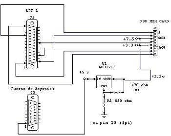

Resulta que esta vez necesito hacer un par de conversores de corriente directa, uno de 5 a 3,3v y otro de 12 a 7,5v
Lo que realmente necesito son los 3,3v y 7,5v y escojo los 5 y 12v respectivamente puesto que los tomaré de la fuente de poder de mi pc. Si, mi invento es un intento de quemar mi fuente, y por qué no, mi tarjeta madre también

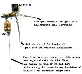

De http://www.picsystems.net/playsaver.htm he sacado el conversor a 3,3v y si, ese playsaver es lo que intento hacer.
El autor del post describe lo siguiente: "Para lograr los 3.3 volts en el pin Nº 5 es necesario construir un pequeño circuito utilizando el regulador de voltaje (LM317LZ) y las resistencias (1000 Ohms, 4700 Ohms y 470 Ohms). Las resistencias de 1000 y de 4700 Ohms se conectarán en forma paralela para lograr 820 Ohms."

Lo que necesito saber aqui es que lista le tendría que entregar al encargado de la tienda donde compro mis materiales, está bien esa resistencia? que diodo debería pedir?
Gracias
