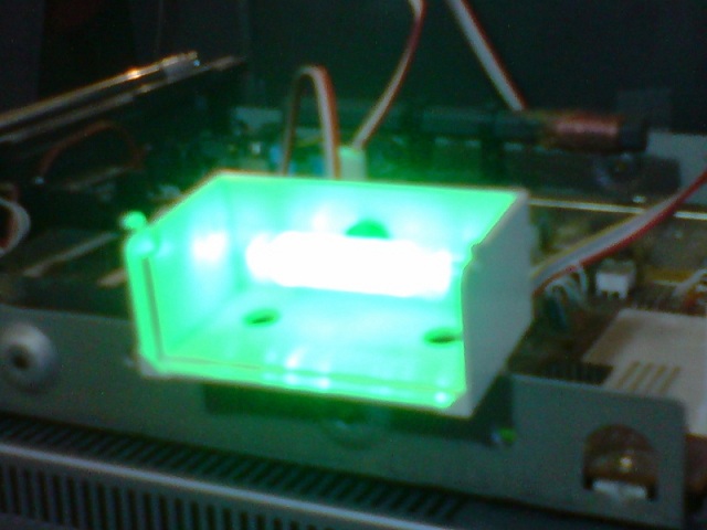

Joaquín, en los VU-Meters analógicos que he encontrado con la luz fundida, hice un "experimento" que quedó espectacular pero no os puedo enseñar pues devolví a sus propietarios: venden tiras de Led adhesivas tanto de 12 V (estas están en el azul que tanto nos gusta ) como a 220 V. Las cortas y las pegas ( tras probar el efecto ) o bien por abajo, por arriba e incluso por detrás del vumetro( probar antes de pegar ) y queda ¡¡¡ espectacular !!!.
Un saludo.
Yo a mis Vumetros les coloque dos leds blancos brillantes a cada uno de 5mm con su respectiva resistencia (para 12v). Y perfecto, iluminan bastante y no calientan (en comparacion).
Ahora vere si al Pioneer SR-303 le sirven de reemplazo a las bombillas de 8V.
